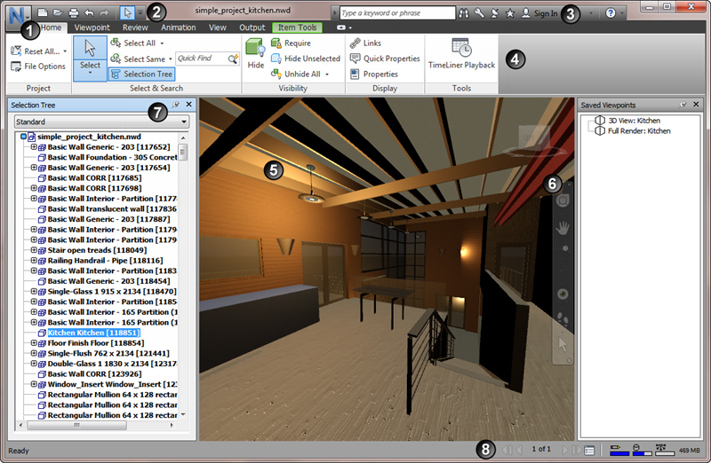

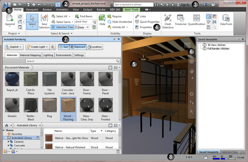

Interface do Navisworks Interface do Navisworks Freedom
1. Botão e menu do aplicativo5. Vista da cena
2. Barra de ferramentas de acesso rápido6. Ferramentas de navegação
3. InfoCenter7. Janelas encaixáveis
4. Faixa de opções8. Barra de status
