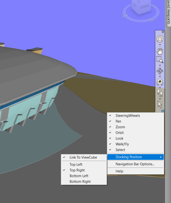

A barra de navegação fornece acesso a ferramentas relacionadas à navegação interativa e orientação no modelo incluindo Autodesk®, ViewCube®, SteeringWheels® e o mouse 3D 3Dconnexion®.
A barra de navegação está localizada na Scene View e encaixada no canto superior direito por padrão:
Clique no botão Customize na barra de navegação para personalizar o que é exibido. Também é possível alterar a posição de encaixe, acessar o Options Editor e abrir a ajuda on-line.
Consulte os tópicos sobre a Barra de navegação para obter mais informações.
