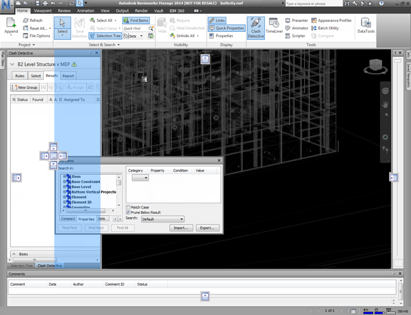

A ferramenta de encaixe indica a relação de uma janela arrastada com o resto da tela, e permite apontar destinos para arrastar e soltar.
A ferramenta contém uma zona interna e zona externa de controles representando o destino para soltar. Cinco encaixes da zona interna são usados para encaixar janelas relativas à área adequada mais próxima da tela, enquanto que quatro encaixes da zona externa são usados para encaixar janelas relativas à própria tela.
A ferramenta de encaixe também fornece visualizações de quais espaços serão ocupados por uma janela. Essas visualizações são exibidas quando você move uma janela e quando o seu mouse estiver sobre um dos encaixes.

Mover uma janela com a ferramenta de encaixe
  1. Clique e arraste a barra de título no topo ou no lado da janela em direção ao local onde deseja encaixá-la. Isto ativa a ferramenta de encaixe.
  2. Arraste a janela sobre o encaixe na ferramenta de encaixe que representa a área que você deseja que a janela ocupe.
  3. Solte o botão do mouse para encaixar a janela. A janela é automaticamente redimensionada para preencher a área.
