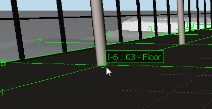

Identificar um ponto da grade
  1. Passe o cursor sobre a interseção da grade em seu modelo. O nome e/ou a referência do níveis serão exibidos.
