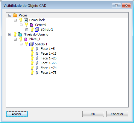

  2. Clique com o botão direito na tela CAD e selecione Níveis no menu de contexto. O diálogo Visibilidade do Objeto CAD é exibido, por exemplo:
  3. Clique em para expandir as pastas e exibir os níveis e objetos com os quais você deseja trabalhar.
  4. Por padrão, todos os níveis e objetos de um modelo são exibidos. Clique em ao lado da entrada que você não deseja exibir na tela CAD; o ícone muda para e o ícone de qualquer nível principal ou objeto altera para para indicar que uma ou mais subentradas estão ocultas.
    Neste exemplo, o modelo CAD inteiro é exibido pois todas as entradas de nível e objeto estão selecionadas:
    com essas seleções, Face 1~5 e Face 1~78 em Nível_1 estão ocultas:
