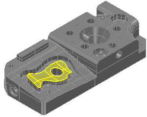

  2. Clique e arraste o mouse para criar uma caixa de seleção em torno da área do modelo CAD que contém as superfícies que você deseja selecionar. Quando você libera o botão do mouse, a superfície selecionada muda de cor para indicar que está selecionada. Por exemplo:
