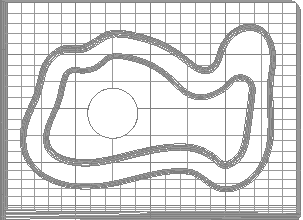

  5. Por padrão, cada remendo formado por laterais e longitudinais de uma superfície é dividido numa malha 2x2. Para alterar o tamanho da malha para as superfícies selecionadas, insira novos valores nas caixas Dens. U e Dens. V. Aumente os valores para exibir mais linhas nos intervalos de parâmetro U e V. O exemplo a seguir mostra um modelo com uma densidade U e V de 2 para a superfície interna e uma densidade U e V de 5 para a superfície externa.
