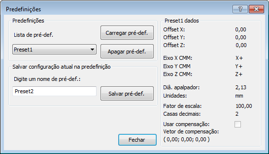

  3. Clique em Predefinições. O diálogo Predefinições é exibido.
  4. Insira um nome para a predefinição na caixa Digite um nome de pré-def, e clique em Salvar pré-def.
  5. Clique em Fechar.

  2. Clique em Predefinições para abrir o diálogo Predefinições.
  3. Na Lista de pré-def, selecione a predefinição cujos valores você deseja utilizar, e clique em Carregar pré-def.
  4. Clique em Fechar.
  3. Na Lista de predefinições, selecione a predefinição que você deseja apagar, e então clique em Apagar pré-def.
