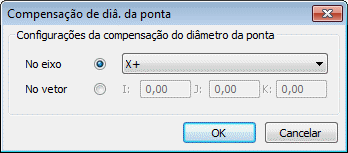

Por padrão, o DRO exibe as coordenadas do centro do apalpador. Utilize esse diálogo para especificar a direção de compensação caso você tenha selecionado a caixa de verificação Compensar coordenadas do ponto de contato.
Nota: O DRO está disponível apenas para uso em máquinas CNC e Manuais.
Para especificar a direção em que você deseja aplicar a compensação:
  1. Clique na guia Ferramentas > painel Máquina > DRO.
  2. No diálogo PowerInspect DRO, clique em Configurar compensação. O diálogo Compensação de diâ. da ponta é exibido.
  3. Selecione uma opção de compensação. Selecione:
    • No eixo e selecione uma entrada na lista para aplicar compensação ao longo desse eixo mapeado.
    • No vetor e insira um vetor para aplicar compensação na direção especificada.
  4. Clique OK para salvar suas alterações e fechar o diálogo. Quando a caixa de verificação Compensar coordenadas do ponto de contato está selecionada, as coordenadas são automaticamente compensadas pelo raio do apalpador na direção especificada.
