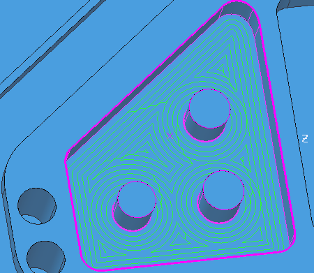

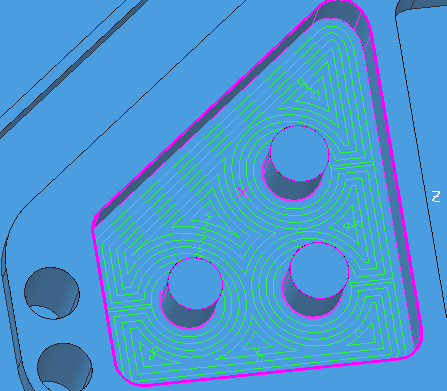

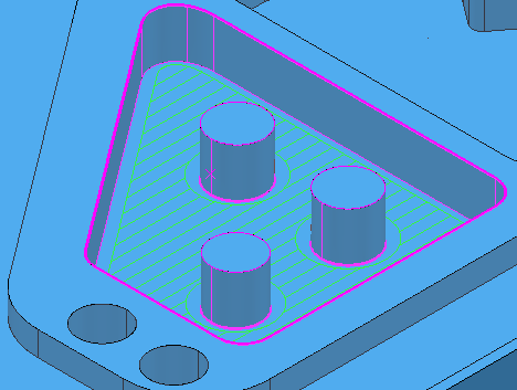

Estilo plano — Selecione o estilo raster ou offset para remoção de material.
Selecione um Estilo entre o seguinte:
Isso produz um percurso que:
mas aumenta o número de subidas da ferramenta.
