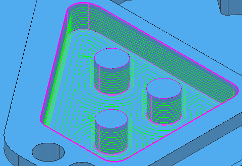

Utilize a estratégia Acabamento de Figura para executar passos de acabamento ou semi-acabamento nas paredes e planos de figuras de cavidade e postiço.
Várias páginas estão associadas à estratégia Acabamento de Figura:
- Acabamento de figura — A página principal utilizada para especificar um percurso de acabamento de figura.
- Raster — Configurações para definir um estilo de acabamento raster. Essa página está disponível quando você configura Tipo como Raster na página principal.
- Offset — Configurações para definir estilos de acabamento por offset. Essa página está disponível quando você configura Estilo como Offset modelo ou Offset tudo na página principal.
- Distâncias de corte de parede — Configurações para controlar passos múltiplos em torno das paredes de figuras.
- Distâncias de corte plano — Configurações para controlar passos múltiplos sobre os planos de figuras.
- Corte escalonado — Configurações para definir acabamento alinhado. Isso minimiza formação de terraços ao criar percursos de acabamento com um passo vertical grande. Isso está disponível quando Passo vertical é Automático.
- Remoção de segmento não seguro — Configurações para remover segmentos pequenos de percurso.
Alta velocidade — Configurações para controlar as opções de suavização para evitar alterações bruscas na direção da ferramenta durante usinagem em alta velocidade. Essa página somente está disponível para estilos de offset.
- Ordenar — Configurações para controlar a ordem de usinagem.
- Aproximação — Configurações para controlar como a ferramenta se aproxima do caminho.
- Verificação automática — Configurações para verificar percursos automaticamente na criação.
As páginas restantes são páginas comuns de estratégia de percurso.
