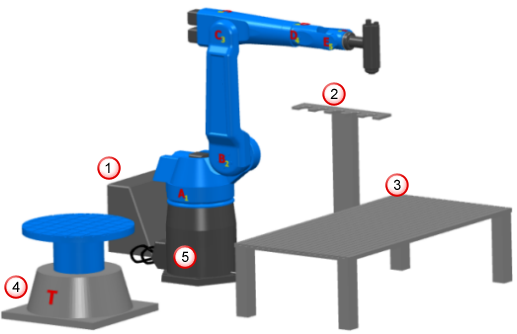

Este exemplo mostra como adicionar os seguintes componentes para que sejam verificados quanto a colisão:
Nota: O PowerMill exibe componentes estáticos em cinza e componentes de eixo em azul.
Você precisa especificar um atributo NAME para cada um dos componentes estáticos, pois o PowerMill verifica quanto a colisão componentes com um atributo NAME.
