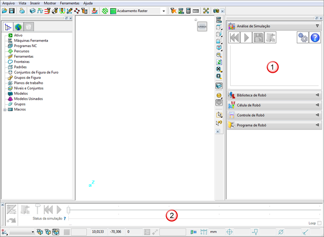

Você pode adicionar plugins ao PowerMill para adaptar uma solução de usinagem às suas necessidades. Plugins são desenvolvidos fora do aplicativo principal do PowerMill mas são criados para interagir com o programa. Plugins são exibidos na janela horizontal ou na janela vertical de plugin (você não pode modificar onde um plugin é exibido).
Janela de plugin vertical
Janela de plugin horizontal
Se uma janela de plugin não estiver em exibição, selecione guia Vista > painel Janela > Interface do Usuário > Janela de Plugin Vertical ou Janela de Plugin Horizontal.
