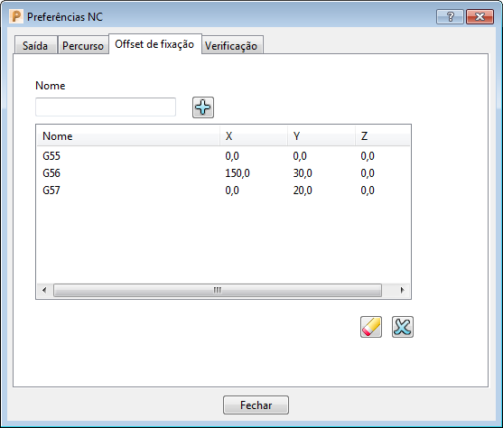

Para exibir a guia principal, clique com o botão direito em Programas NC no Explorer e selecione Preferências > guia Offset de fixação.
Essa guia contém o seguinte:
Nome — Insira o nome do offset de fixação.
Os nomes especificados para os offsets de fixação precisam ser reconhecidos pelo arquivo de opção que escreve o programa NC. Por exemplo, um arquivo de opção para um controlador de máquina ferramenta Fanuc reconhece códigos G (como G55, G56 e G57).
Adicionar Offset de Fixação — Clique para adicionar o offset de fixação à tabela Offset de fixação.
Tabela de offset de fixação— A tabela mostra cada offset de fixação e suas coordenadas. Para inserir ou modificar uma coordenada, insira as coordenadas nos campos X, Y ou Z.
Você pode deixar os campos X, Y e Z em branco e especificar as coordenadas no controlador da máquina ferramenta.
Restaurar Offset de Fixação — Clique para restaurar as coordenadas do offset de fixação selecionado para 0.0.
Apagar Offset de Fixação — Clique para apagar o offset de fixação selecionado da tabela de Offset de fixação.
