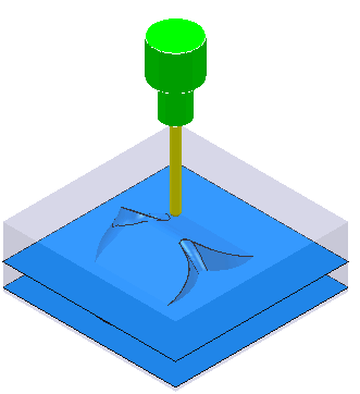

  8. Clique em Fechar. Ferramenta e haste são exibidas na janela gráfica:
