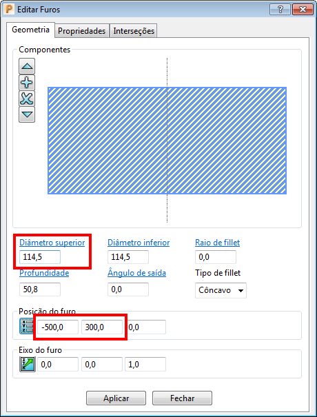

  4. Selecione o furo que você deseja editar.
    Você também pode editar furos graficamente.
  5. No diálogo Editar Furos edite os campos necessários, nesse caso o Diâmetro Superior e as coordenadas X e Y.
    Alterar o Diâmetro Superior atualiza automaticamente o Diâmetro Inferior.
Se você editar um furo composto, selecione o componente relevante na área gráfica do diálogo (o componente selecionado é hachurado), e então edite os valores apropriados.
Quando você seleciona um furo cujo eixo Z não esteja alinhado com o eixo Z do plano de trabalho, as coordenadas da Posição do furo são exibidas com relação ao plano de trabalho ativo em vez de com relação ao plano de trabalho do furo. Nesse caso, é adicionado ao diálogo. Movimentar o cursor sobre exibe mais informações.
