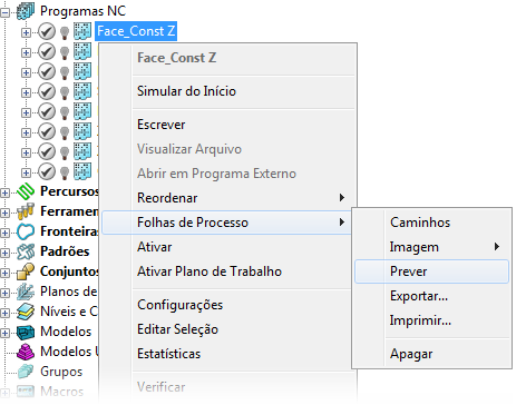

Pré-visualizando folhas de processo para um programa NC individual
  1. No menu de contexto individual de Programa NC, selecione Folhas de Processo > Prever.
    Isso cria vários arquivos HTML temporários na pasta do projeto, e abre o Navegador do PowerMill exibindo as folhas de processo.
  2. Para imprimir as folhas de processo, no menu de contexto individual de Programa NC, selecione Imprimir.
