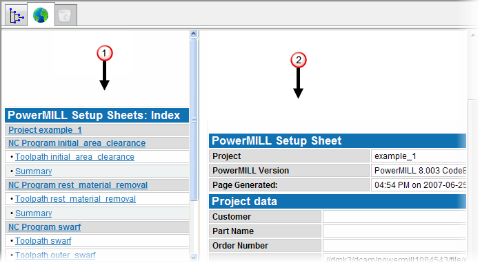

Pré-visualizar é uma maneira rápida de verificar se você está satisfeito com a aparência atual das folhas de processo.
Quando você seleciona a opção Prever no menu de contexto Folhas de Processo, o PowerMill cria vários arquivos HTML temporários na pasta do projeto, e abre a guia Navegador do PowerMill exibindo as folhas de processo criadas em dois quadros.
Índice permite navegar entre as folhas HTML criadas. Exibe o arquivo Table-of-Contents.html, que é automaticamente criado pelo PowerMill. Os programas NC são listados na ordem em que aparecem no Explorer, e os percursos são listados na ordem em que aparecem no programa NC relacionado.
Folhas de Processo exibe a página HTML selecionada no quadro Índice. Por padrão a página de título do projeto é aberta.
