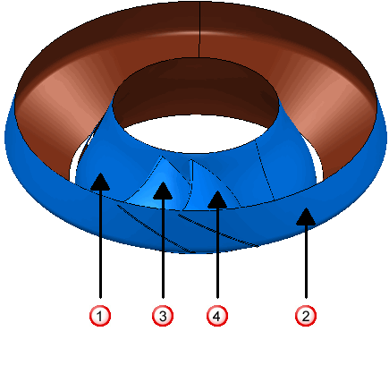

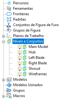

Para usinar uma turbina, cada componente precisa ser agrupado numa série de níveis ou conjuntos. O modelo neste exemplo contém os níveis e conjuntos necessários.
Nota: É importante que o cubo de roda, envoltório, lâmina esquerda, lâmina direita, e lâmina de separação (caso existam) estejam todos em níveis/conjuntos individuais.
— cubo de roda
— envoltório
— lâmina esquerda
— lâmina direita
Esses quatro níveis/conjuntos são as únicas superfícies necessárias para usinar a turbina inteira.
