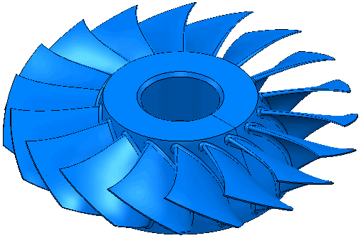

Exemplo de usinagem de turbina
Este exemplo mostra como configurar e usinar uma simples turbina. Utiliza Blisk_Simple.dgk da pasta Examples.
  1. Crie os Níveis e Conjuntos.
  2. Defina o sobremetal padrão da Superfície.
  3. Defina o Bloco e a Ferramenta.
  4. Crie o percurso de Desbaste de Turbina.
  5. Defina valores apropriados de Entradas, Saídas e Ligações.
