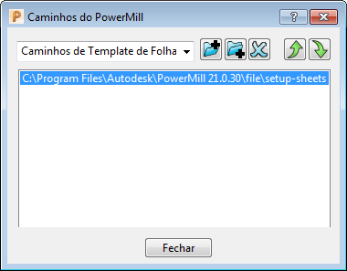

Você pode selecionar até cinco templates diferentes, mas eles precisam pertencer ao mesmo conjunto. Para visualizar um caminho para o conjunto de template atualmente selecionado:
- Selecione guia Arquivo > Opções > Personalizar Caminhos.
- No diálogo Caminhos do PowerMill, na lista, selecione Caminhos de Template de Folhas de Processo. Isso exibe o caminho para o template atualmente selecionado.
- Clique em Fechar.
