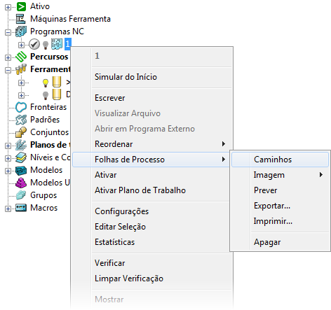

Para criar folhas de processo:
  1. Em um menu de contexto individual de Programa NC, selecione Folhas de Processo > Caminhos.

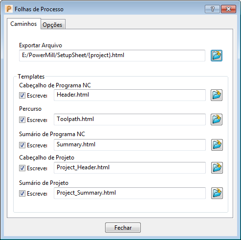

  2. No diálogo Folhas de Processo exibido, selecione a guia Caminhos.
    Inicialmente, o conjunto de templates padrão é selecionado, e as caixas de verificação Escrever estão selecionadas para todos os templates. É possível:
    • Mantenha o conjunto de template padrão, e utilize as caixas de opção Escrever para especificar quais templates devem ser utilizados para criar folhas de processo. Por exemplo, se você precisar somente de um cabeçalho de página específico para o projeto e folhas de sumário de programa NC, desmarque as caixas de verificação Escrever para Header.html, Toolpath.html e Project_Summary.html.
    • Selecione o seu próprio conjunto de template, e utilize as caixas de opção Escrever para especificar quais templates devem ser utilizados.
  3. Se necessário, insira um caminho diferente no campo Exportar Arquivo, e feche o diálogo Folhas de Processo.
