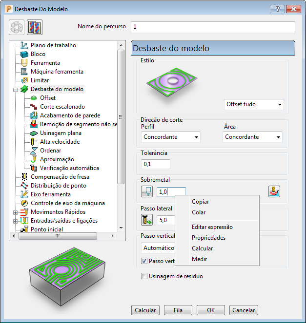

Menus de contexto de diálogo
Clique com o botão direito num campo de texto de um diálogo para exibir o menu de contexto.
Copiar — Selecione para copiar o valor do campo para a área de transferência.
Colar — Selecione para colar o valor da área de transferência nesse campo.
Editar expressão — Selecione para exibir a barra de ferramentas Editor de Expressão para criar, editar e calcular expressões.
Propriedades — Selecione para exibir informações sobre o campo. O diálogo contém o seguinte:
Calcular — Selecione para exibir o diálogo Calculadora Padrão.
Medir — Selecione para exibir a guia Ferramentas de Medição.
