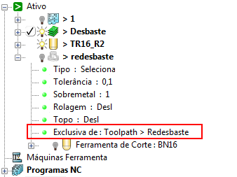

Você também pode utilizar o ramo Ativo para visualizar a qual percurso a fronteira exclusiva está associada.
