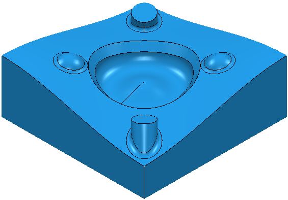

Este exemplo utiliza o modelo 5_axis_Test.dgk da pasta de Exemplos.
  1. Crie um Bloco e defina uma Ferramenta esférica de 10 mm.
    Certifique-se de que o bloco se estenda acima do topo do modelo.
  2. Selecione superfície superior.

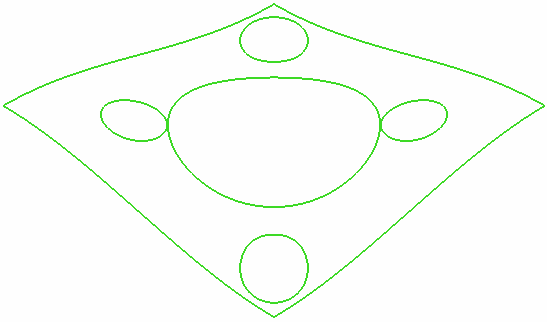

  3. No menu de contexto Fronteiras, selecione Criar Fronteira > Ponto de Contato. Isso exibe o diálogo Ponto de Contato.
    1. Clique no botão Modelo .
    2. Selecione a opção Permitir que fronteira seja exclusiva.
    3. Clique em Aceitar.
    Para maiores informações, consulte Exemplo de Fronteira de Ponto de Contato.

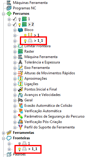

    A fronteira aparece no ramo Fronteiras do Explorer.

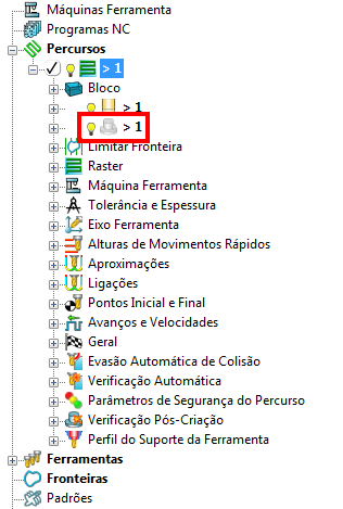

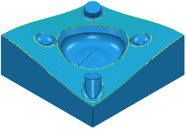

  4. Crie um percurso de Acabamento Raster utilizando a Fronteira de Ponto de Contato.
    A fronteira não é mais exibida no ramo Fronteiras do Explorer. Em vez disso, é exibida no ramo individual de percurso do Explorer.
    O ícone muda de para .
  5. Selecione guia Arquivo > Opções > Opções de Aplicativo > Fronteiras > Fronteiras exclusivas e selecione Exibir fronteiras exclusivas no Explorer para exibir essa fronteira no ramo Fronteiras do Explorer.
  6. Se você tentar criar outro percurso que utilize essa fronteira exclusiva, o novo percurso cria uma cópia da fronteira exclusiva.
