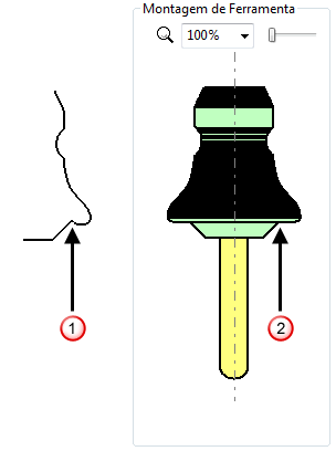

    Como hastes de ferramenta não podem apresentar movimentos negativos em Y, o PowerMill remove esses movimentos do padrão ao criar a haste.
    Padrão com movimento Y negativo.
    Haste criada a partir do padrão com apenas movimentos Y positivos.
