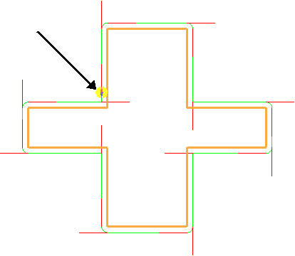

- Seções em colisão — Traça as seções em colisão do percurso em uma cor diferente. Seções em colisão são aquelas entre a peça e a ferramenta, o suporte ou a máquina. Clique na guia Início > painel Verificação > Seções em colisão para exibir uma lista de seções em colisão para o percurso ativo.
