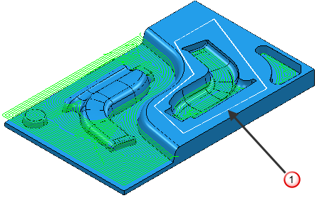

Configure Limitar para como Fronteira no diálogo Limite do Percurso para restringir o percurso ativo para uma fronteira especificada. Selecione a Fronteira na lista suspensa, selecione o Plano de Projeção como Plano de Trabalho, Plano da Vista ou Plano de Melhor Ajuste, e então clique em Aplicar.
Percurso original:
Percurso limitado:
