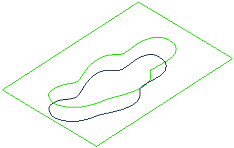

  1. Crie uma Fronteira de Bloco.
  2. Selecione guia Fronteira > painel Editar > Editor de Curva para exibir a guia Editor de Curva.
  3. Selecione guia Editar > painel Editar > Transformações > Offset para exibir a barra de ferramentas Offset.
  4. Na barra de ferramentas Offset:
    1. No flyout Tipo de offset clique no botão Redondo 2D .
    2. Configure Distância como 10.
    A fronteira sofre offset por 10mm.
  5. Você pode criar percursos de desbaste utilizando essa fronteira onde o percurso mais todos os movimentos de aproximação estão contidos dentro dessa fronteira.
