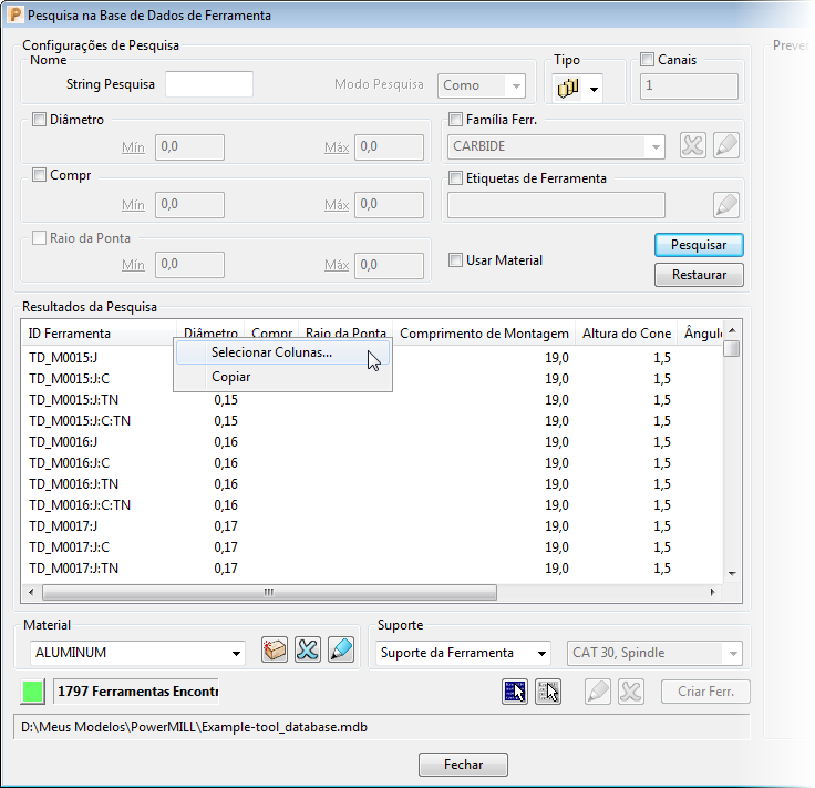

Você pode copiar dados de ferramenta e percursos dos diálogos Programa NC e Pesquisa na Base de Dados de Ferramenta para a área de transferência do Windows. Isso é útil caso você deseje criar relatórios utilizando outras aplicações.
Para copiar dados para os diálogos Programa NC ou Base de Dados de Ferramenta, clique com o botão direito no cabeçalho da coluna e selecione Copiar.
Isso copia todos os dados do diálogo para a área de transferência do Windows.
Para copiar linhas específicas, selecione linhas individuais, clique com o botão direito no cabeçalho da coluna e selecione Copiar.

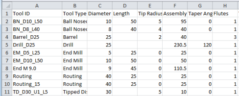

Por exemplo, dados copiados da base de dados de ferramenta para uma planilha se parecem com o seguinte:
