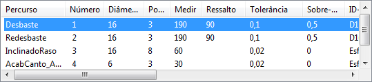

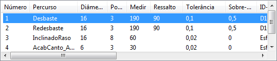

Lista de Percurso — Exibe todos os percursos no programa NC, juntamente com os parâmetros utilizados para criar o percurso. Selecione um ou mais percursos para exibir informação relacionadas na metade inferior do diálogo.
Você pode arrastar e redimensionar as colunas posicionando o cursor sobre a extremidade de uma coluna e arrastando para uma nova posição.
O campo Número é o Número da Ferramenta.
Se o Número for colocado entre parênteses, (2) isso indica que não há troca de ferramenta para este percurso.
Se o Número for precedido por um asterisco, * isso indica que o Número da Ferramenta para este percurso foi editado na porção inferior do diálogo.
Se o Número for substituído por um ?, isso indica que nenhum número de ferramenta foi especificado, mas em Numeração Ferramenta a opção Como Especificado foi selecionada.
Não é permitido definir o mesmo Número de ferramenta como um número que já exista para uma ferramenta diferente. A única ocasião em que isso não se aplica é quando você escreve um arquivo separado para cada percurso, quando todos os Números padrão de ferramenta são 1. O primeiro Número da Ferramenta em qualquer arquivo tem valor padrão de 1.
