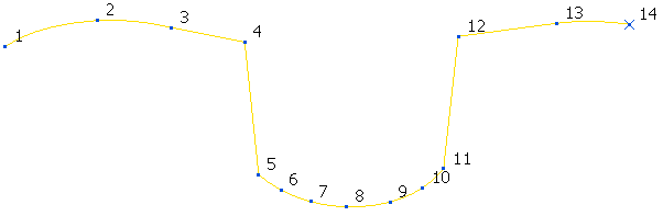

Por exemplo, utilizando essa curva:
- Configure Ponto inicial como 5.
- Configure Ponto Final como 7.
- Configure Número de pontos no intervalo como 7.

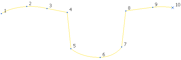

- Clique em Aplicar para produzir:

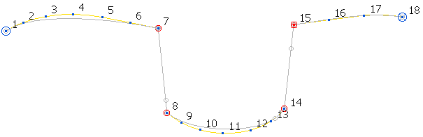

- Selec. descontinuidades — Clique para selecionar os pontos com descontinuidades de tangente (onde a tangente antes do ponto é diferente da tangente depois do ponto).
Nesse exemplo:
Clicar em Selecionar descontinuidades seleciona os pontos 7, 8, 14 e 15.
