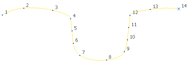

Este exemplo mostra como reduzir o número de pontos numa curva Bézier. Começando com esta curva Bézier:
  1. Clique duas vezes na curva Bézier para exibir a guia Editor de Curva.
  2. Selecione guia Ferramentas de Curva > painel Exibir > Números de Ponto para exibir os pontos na curva Bézier.

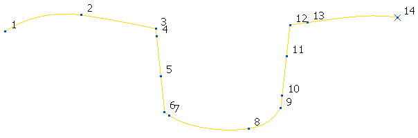

  3. Para reduzir o número de pontos na curva mantendo os pontos 7, 8, 14, e 15, selecione guia Ferramentas de Curva > painel Pontos > Repoint para exibir o diálogo Repoint de curva
  4. No diálogo Repoint de Curva:
    1. Clique em Selec. Descontinuidades.
      Para selecionar pontos adicionais, pressione a tecla Shift ao selecionar o próximo ponto, ou clique em para utilizar o diálogo Seleção de ponto.
    2. Configure Ponto inicial como 1.
    3. Configure Ponto final como 18.
    4. Configure Número de pontos no intervalo como 10.
    5. Clique em Aceitar.
      Os pontos 7, 8, 14 e 15 originais tornam-se pontos 3, 6, 9 e 12 mas continuam na mesma posição com a mesma direção de tangência. Embora você tenha configurado o Número de pontos no intervalo como 10, o número de pontos real é 14 pois 4 pontos foram ignorados.
  5. Selecione guia Editor de Curva > painel Finalizar > Aceitar para aceitar as alterações.

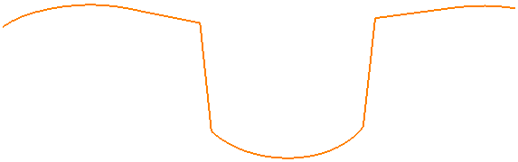

Se você não ignorar os pontos nas descontinuidades de tangente, reduzir o número de pontos na curva resulta em:
