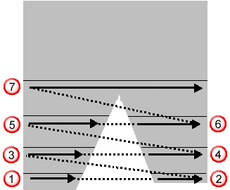

Unidirecional agrupado — A ferramenta corta em uma direção e o PowerMill seleciona a menor distância entre cada segmento de percurso:

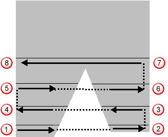

Bidirecional — A ferramenta pode cortar em duas direções e o PowerMill seleciona a menor distância entre cada segmento de percurso. Os segmentos de percurso são unidos com movimentos de entrada, saída e ligação:

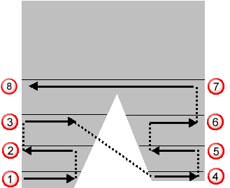

Bidirecional unido — A ferramenta pode cortar em duas direções e o PowerMill seleciona a menor distância entre cada segmento de percurso. Os segmentos de percurso são unidos com movimentos de corte:

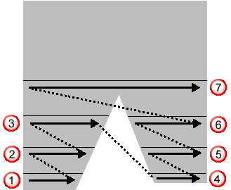

Bidirecional desagrupado — A ferramenta pode cortar em duas direções:
