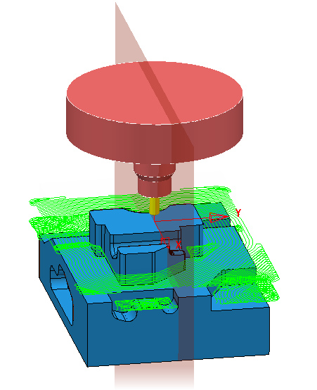

Para espelhar um projeto:
  1. Selecione guia Início > painel Utilitários > Espelhar Projeto para exibir o diálogo Espelhar Projeto.
  2. Selecione um plano de trabalho na lista. Isso representa o sistema de coordenadas ao longo do qual você deseja espelhar o projeto. Neste exemplo, selecione 2 na lista Plano de Trabalho.
    Isso exibe o plano de trabalho no modelo.
  3. Selecione Calcular para recalcular percursos e fronteiras automaticamente.
  4. Clique em Transformar. A área Status do diálogo exibe o progresso da transformação.

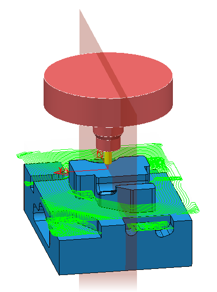

  5. O projeto espelhado é exibido na janela gráfica.
