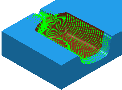

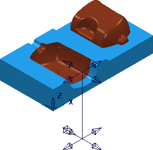

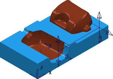

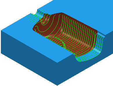

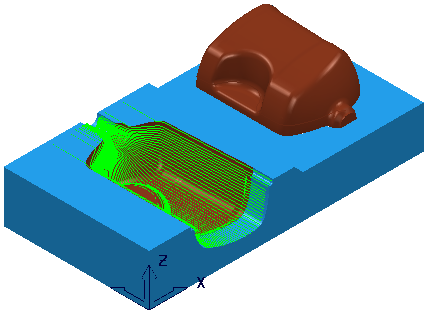

Utilize a página Acabamento por projeção de linha para projetar um padrão cilíndrico no modelo. O centro desse cilindro é o local do padrão e é definido pelas barras deslizantes Azimute e Elevação. A extensão do padrão é descrita em termos de limites angulares e altura.
Isso permite projeção para/de uma linha não vertical (tipicamente horizontal). Imagine a usinagem de meio cilindro disposto num plano. Projeção Para dentro para um cilindro macho, Para fora para fêmea. Um ângulo de Elevação de 90 torna a linha de projeção horizontal e cria segmentos de percurso ao longo do comprimento do cilindro.
