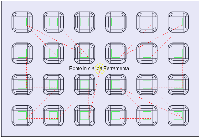

Exemplo de padrão radial (usinagem de modelo)
Este exemplo se baseia no exemplo ao longo da direção X unidirecional em Y e cria um percurso com uma ordem radial. Isso calcula um movimento radial da ferramenta, a partir do seu ponto inicial, e usina uma cavidade de cada vez conforme encontra o padrão radial.

  7. Na página Ordenar do diálogo de Estratégia, na lista Ordenação, altere a ordenação para (para criar um percurso seguindo radialmente a partir do ponto inicial), e clique em Calcular.
    Os movimentos de ligação mostram o efeito da opção de ordenação.
    Observando em vista isométrica:
