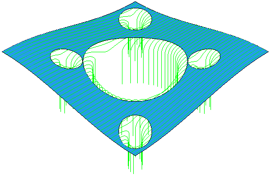

  6. Crie um percurso de Acabamento Raster utilizando a Fronteira de Ponto de Contato. A Fronteira de Ponto de Contato é convertida para a fronteira real necessária para a ferramenta esférica de 20mm:
    Se você tivesse utilizado uma Fronteira de Superfície Selecionada obteria o seguinte resultado:
    Neste caso o percurso pode rolar sobre as arestas, enquanto que com a Fronteira de Ponto de Contato a rolagem é evitada.
