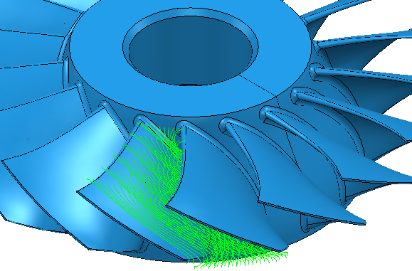

Crie o percurso de desbaste de turbina
Você acaba de completar a configuração, e pode criar o percurso.
  1. Selecione guia Início > painel Criar Percursos > Percursos para exibir o diálogo Seletor de Estratégia.
  2. Na categoria Turbinas selecione Desbaste de Turbina.
    Para este exemplo em particular, valores grandes de Passo lateral e Passo vertical foram utilizados para demonstrar o percurso, e o Eixo Ferramenta é definido como Automático.
  3. Na página Desbaste de turbina:
    1. Selecione os níveis (ou conjuntos) apropriados para definir o Cubo de Roda, Envoltório, Lâmina Esquerda e Lâmina Direita.
    2. Deixe os campos Fillets e Lâmina de Separação vazios.
    3. Na lista Usinar selecione Uma Lâmina caso deseje minimizar o tempo de usinagem.
      Caso contrário, selecione Todas as Lâminas, e clique em Calcular para contar o número de lâminas na turbina.
  4. Na página Elevação do eixo ferramenta, na lista A partir de, selecione Normal do Cubo.
  5. Na página Usinagem, na lista Offset, selecione Offset para Cima.
  6. Clique em Aplicar para calcular o percurso.
