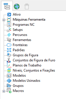

A Lixeira
no Explorer armazena entidades apagadas do PowerMill (por exemplo, percursos).
Quando você inicia o PowerMill, a Lixeira está vazia.
Você não pode apagar itens travados. Se você tentar, o PowerMill exibe uma mensagem de erro semelhante à seguinte:
Entidades apagadas no Explorer são colocadas na Lixeira.
Na Lixeira, clique com o botão direito numa entidade para visualizar as opções disponíveis.
Apagar — Clique para apagar permanentemente a entidade selecionada.
Recuperar — Clique para mover a entidade selecionada de volta para o Explorer.
Clique com o botão direito num grupo de entidades para visualizar opções de recuperação ou remoção de todas as entidades individuais. Se você recuperar qualquer item que esteja associado a outros, então os itens associados também são recuperados.
Para reduzir os requisitos de memória do PowerMill, não se esqueça de esvaziar a lixeira periodicamente.
