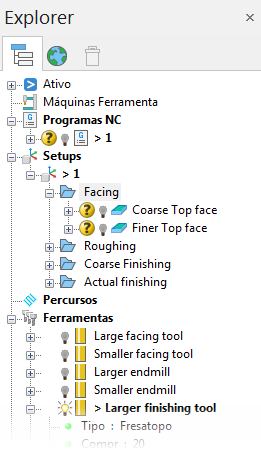

O Explorer exibe as entidades utilizadas num projeto PowerMill. (O termo entidade refere-se de um modo geral a todas as entradas no Explorer). As entidades no Explorer são agrupadas por tipo; por exemplo, percursos são agrupados no ramo Percursos e ferramentas são agrupadas no ramo Ferramentas. Como um projeto PowerMill geralmente contém várias entidades, o Explorer utiliza Ativo
para indicar quais entidades possuem o foco.
Clique duas vezes numa entidade para torná-la ativa (você precisa clicar no ícone da entidade e não no seu nome). A nova entidade ativa é exibida em negrito e precedida pelo símbolo >.
Cada ramo somente pode ter uma entidade ativa de cada vez.

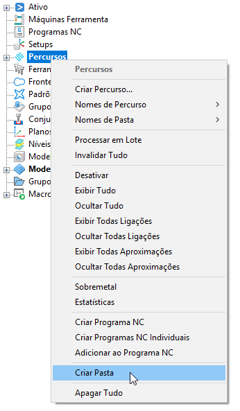

Você pode criar uma pasta dentro de qualquer entidade do Explorer, mas elas são provavelmente mais úteis na organização de ferramentas e percursos.
Criar Pasta — Selecione para criar uma pasta chamada Pasta1. Você pode renomear essa pasta da maneira usual, e arrastar e soltar entidades do tipo em particular na pasta (por exemplo, percursos numa pasta de percurso).

Dois tipos de menus de contexto estão disponíveis no Explorer: menus de contexto gerais e menus de contexto específicos. Para exibir um menu de contexto:
Geral — Clique com o botão direito no título de um ramo de entidade. As opções de menu são relevantes para todas as entidades no ramo.
Específico — Clique com o botão direito numa entidade individual. As opções de menu são relevantes apenas para a entidade.
