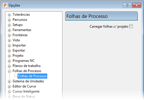

Quando folhas de processo tiverem sido pré-visualizadas, você pode instruir o PowerMill a carregá-las automaticamente na guia do Navegador cada vez que você abrir seu projeto:
  1. Selecione guia Arquivo > Opções > Opções de Aplicativo para exibir o diálogo Opções.
  2. No diálogo de Opções, selecione e expanda Folhas de Processo.
  3. Selecione a opção Carregar Folhas c/ Projeto.
  4. Clique em Aceitar para salvar as alterações e fechar o diálogo Opções. Essa configuração é recordada toda vez que você inicializar o PowerMill.
