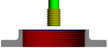

Fresagem de rosca é um ciclo semelhante ao helicoidal inverso mas com entradas e saídas aprimoradas para criação de rosca.
Por padrão, com uma direção de fresamento Para cima, a ferramenta:
- Mergulha abaixo da profundidade de rosca.
- Realiza entrada utilizando uma linha reta no plano normal ao eixo do furo seguida por uma hélice, utilizando o passo de rosca.
- A rosca é cortada com um movimento helicoidal de 360
, subindo pelo passo.
- Uma saída invertendo a entrada.
- Retração para Z Seguro.
Com uma direção de fresamento Para baixo, então:
- A entrada começa na altura inicial selecionada.
, descendo pelo passo.
Nota: Você pode criar um percurso de fresagem de rosca num furo cônico.
