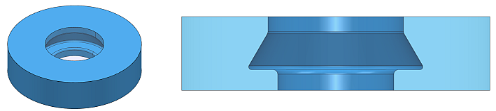

Usinando uma contra-saída dentro de um anel
Este exemplo explica as vantagens em utilizar uma ferramenta rabo de andorinha para usinar uma contra-saída dentro de um anel.

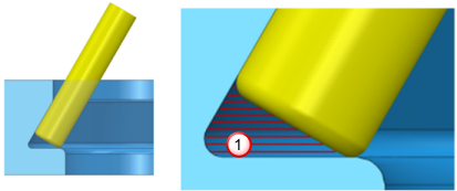

Sem uma ferramenta rabo de andorinha, usinar a superfície cônica da contra-saída exige uma solução complexa pois uma ferramenta toroidal, por exemplo, não pode acessar o ângulo agudo do canto . Após utilizar uma ferramenta de disco, você precisa utilizar uma ferramenta esférica pequena ou uma ferramenta de disco para aguçar o canto e remover todo o material.

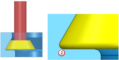

Com uma ferramenta rabo de andorinha você pode usinar a mesma contra-saída de maneira mais fácil. Como a superfície cônica da ferramenta permite usinagem swarf, após desbaste apropriado, você pode utilizar a ferramenta rabo de andorinha para formar a contra-saída, fillet, e a superfície horizontal da base em um passo . Utilizar a ferramenta rabo de andorinha também permite utilizar uma ferramenta maior e um eixo ferramenta melhor.
