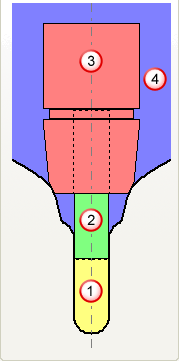

A porção cortante da ferramenta é amarela, a porção não cortante verde e o suporte da ferramenta rosa.

Montagem da Ferramenta — Essa área exibe as porções definidas da montagem da ferramenta além do perfil do suporte.
ferramenta
haste
suporte
perfil do suporte
