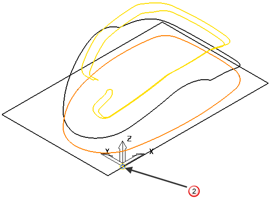

  1. Selecione as curvas que você deseja mover (curvas selecionadas são exibidas em amarelo).
  2. Selecione guia Editor de Curva > painel Editar > Transformações > Mover para exibir a barra de ferramentas Mover.
  3. Clique em para posicionar a origem no centro das curvas selecionadas.
  4. Clique em para posicionar a origem no origem do plano de trabalho ativo.
  5. Movimentar o cursor sobre a origem muda o cursor para . Clique e arraste a origem para a posição desejada.
Nota: A origem pode ser movida de várias maneiras. Estas incluem: clicar em e então clicar na nova posição (não arrastar), e clicar em e inserir as coordenadas absolutas ou relativas .
