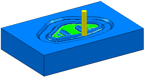

  4. Selecione guia Simulação > painel ViewMill > Modo > Nenhuma Imagem.
  5. Selecione guia Simulação > painel Controles de Simulação > Reproduzir > Reproduzir Até o Fim para executar a simulação.

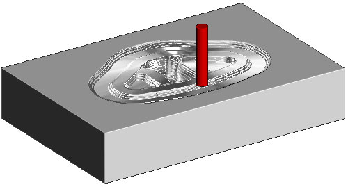

  6. Quando a simulação for concluída, selecione uma vista apropriada, como guia Simulação > painel ViewMill > Sombreamento > Polido.
Nota: Você pode alternar entre as vistas ViewMillPainel ViewMill durante uma simulação, contanto que a opção guia Simulação > painel ViewMill > Lig permaneça selecionada.
