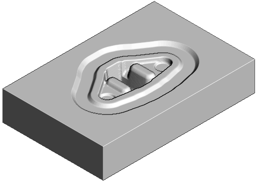

- Simples — Clique para simular utilizando uma imagem de alta resolução com renderização simples. A peça é sombreada com acabamento fosco:

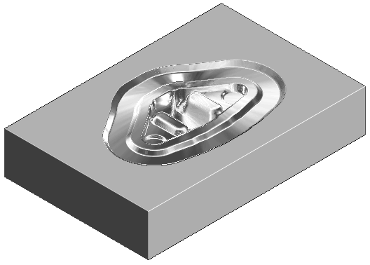

- Brilhante — Clique para simular utilizando uma imagem de alta resolução com renderização brilhante. A peça é sombreada com acabamento brilhante:

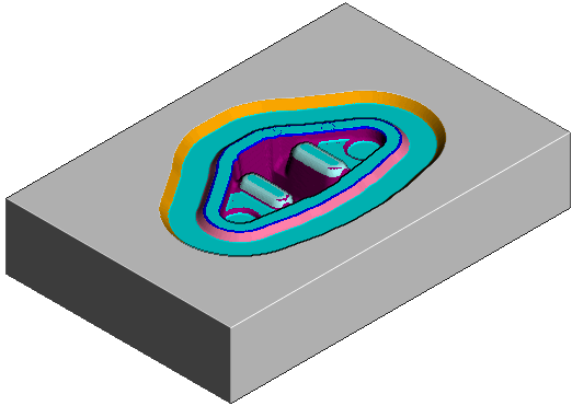

- Arco-íris — Clique para simular utilizando uma imagem de alta resolução com renderização em arco-íris. Cada percurso sucessivo é sombreado numa cor diferente para que você possa visualizar o efeito de cada percurso na peça:

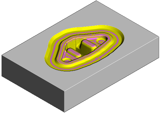

- Direção de Corte — Clique para simular utilizando uma imagem de alta resolução com renderização simples. Cortes concordantes e discordantes são sombreados em cores diferentes:

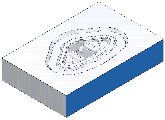

- Cinemático — Clique para mostrar quando um eixo da máquina ferramenta é revertido durante um movimento de corte. A peça é sombreada em uma cor ao cortar numa direção positiva e em outra cor ao mover numa direção negativa. Isso é útil em usinagem multi-eixo pois inversão de eixo geralmente causa marcas na superfície. A inversão de eixo depende da máquina ferramenta carregada.
