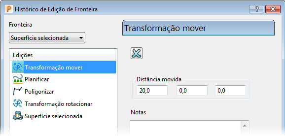

Edições — Esse quadro exibe uma lista de todas as edições realizadas na fronteira. A edição mais recente fica no topo da lista e a fronteira original fica no fim da lista. O lado direito do diálogo exibe informações sobre a edição selecionada.
Nesse caso, a edição moveu a fronteira por 20 mm em X e você pode editar esses valores.

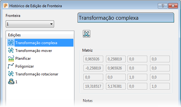

  7. No menu individual de fronteira, selecione Editar > Histórico de Edição de Fronteira. Isso exibe as duas transformações como uma transformação complexa.
    Nesse caso, você pode visualizar a matriz que combina a movimentação e a rotação, mas você não pode editar esses valores. Você pode apagar essa transformação clicando em .

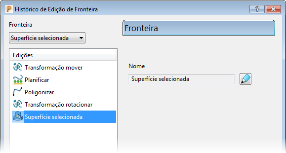

Se você selecionar a fronteira, em vez de uma edição, o lado direito do diálogo exibe a página Fronteira.
