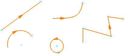

Caso você comece com as seguintes curvas:
  1. Selecione guia Editor de Curva > painel Exibir > Instrumentação para instrumentar a curva.

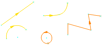

  2. Selecione as curvas que você deseja inverter.
    As curvas selecionadas são exibidas em amarelo.

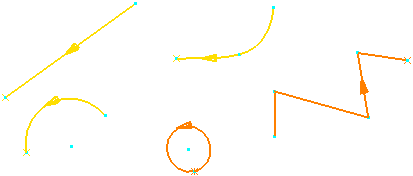

  3. Selecione guia Editor de Curva > painel Editar > Inverter Seleção para inverter as curvas selecionadas.
    As curvas selecionadas (amarelo) são invertidas e as outras (laranja) não são alteradas.
